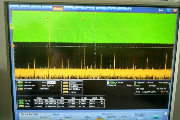

我使用的50M晶振,使用PLLatinum Sim软件及TICS Pro软件执行设计。
LMX2571工作于频率合成器模式(synthesizer mode ),没有外置VCO,未使用FSK功能。
现在问题是频率合成基本正确,但波形杂散极大。

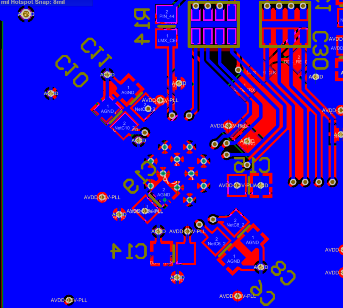

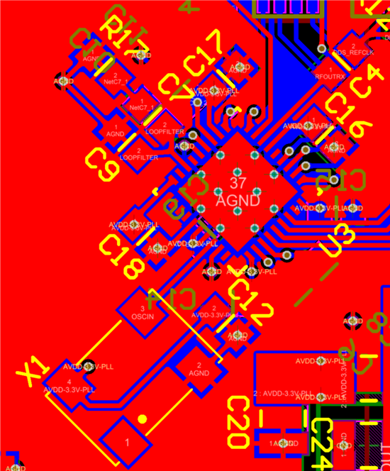

我的电路如图:

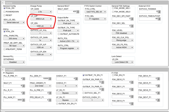

TICS寄存器配置如图,
利用PLLatinum Sim计算得环路滤波器如图。
R2用软件推荐的是0.18千欧,实际焊接中0.18k欧姆为200欧姆,PLLatinum Sim仿真显示误差不大。
请问我在哪些方面出了问题?

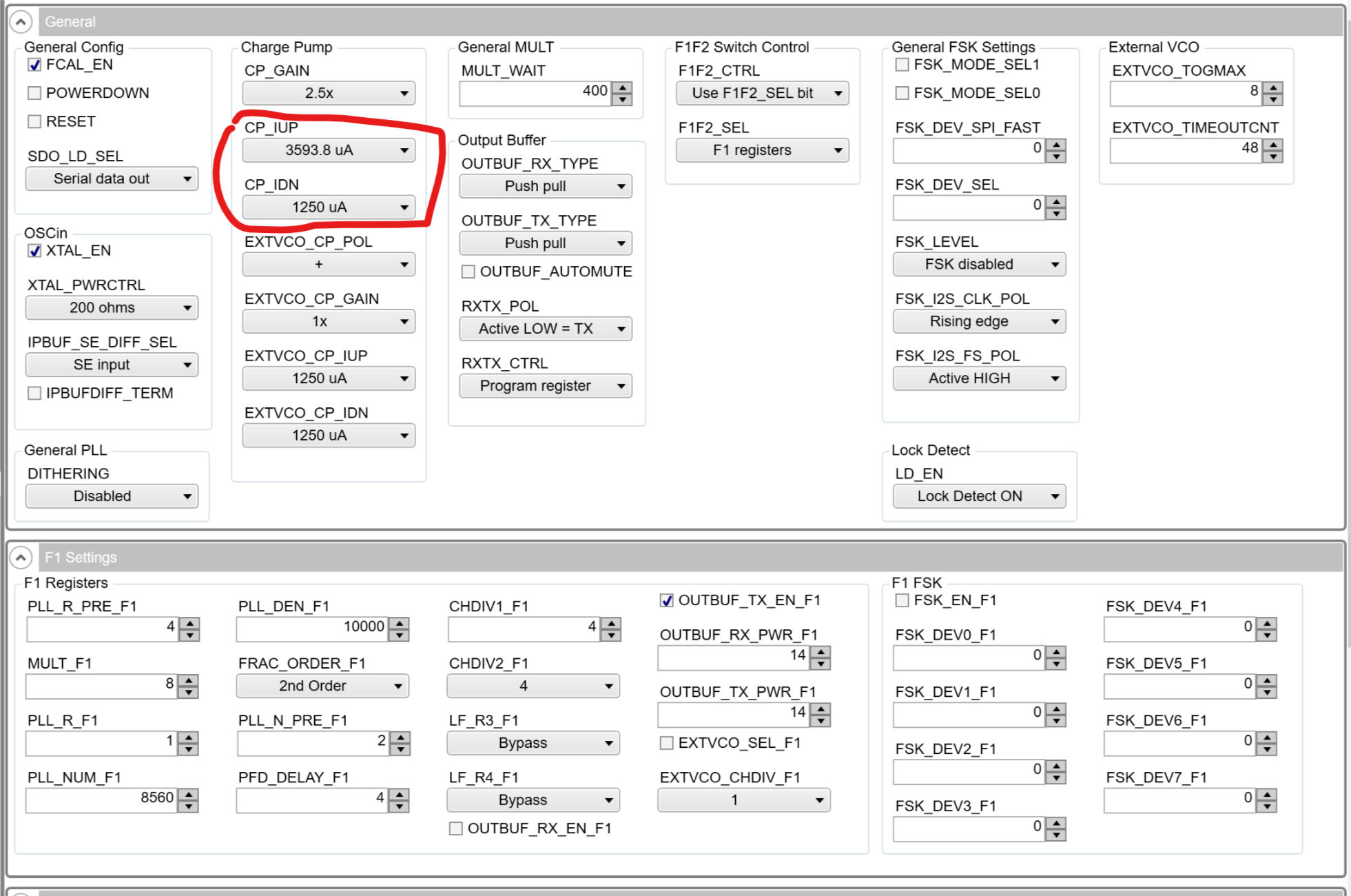

TICS寄存器配置如图,

请问我在哪些方面出了问题?

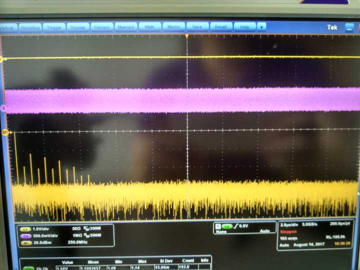

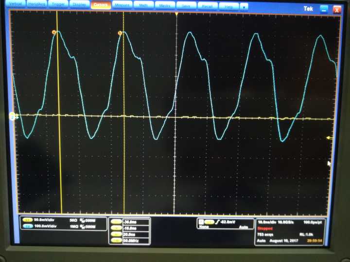

不要看示波器图
上频谱图
把参考输入的频谱图和输出的频谱图发上来
