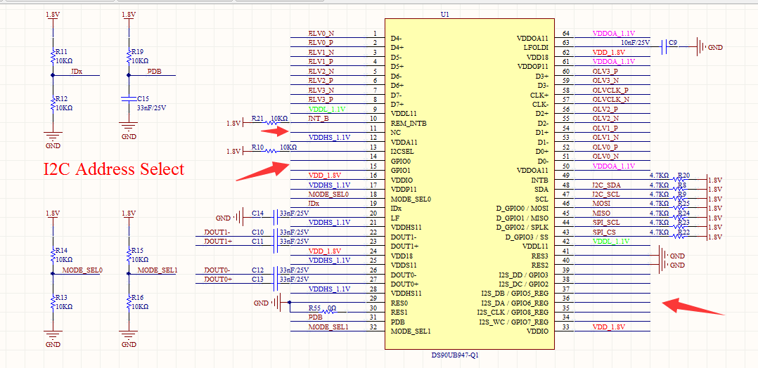

你们好,请教下DS90UB947-Q1这块LVDSZ转FPD-LINK III,是否需要程序配置?如需要I2C SPI与单片机通讯通讯,还需做电平转换吧。
再则请教下下面原理图悬空的引脚可以不接吗? 谢谢

DS90UB947-Q1的IO口兼容1.8V和3.3V,所以先看下单片机是几V的,如果电平不符,需要做电平转换。
GPIO如果是作为输入端,不用的需要拉高或拉低,如果作为输出,可直接悬空。

单片机是3.3的,I2C 是不要做电平转换的,GPIO如果需要与单片机相连,需要做电平转换吗?用的是STM8系列的单片机。
还有就是请教下LVDS电平标准和947输入的电平标准是一样的吗?
947的GPIO为1.8V的,如果需要和3.3V 单片机IO连接,是需要电平转换的。
另外,947的输入就是LVDS电平标准的,所以是一样的。
