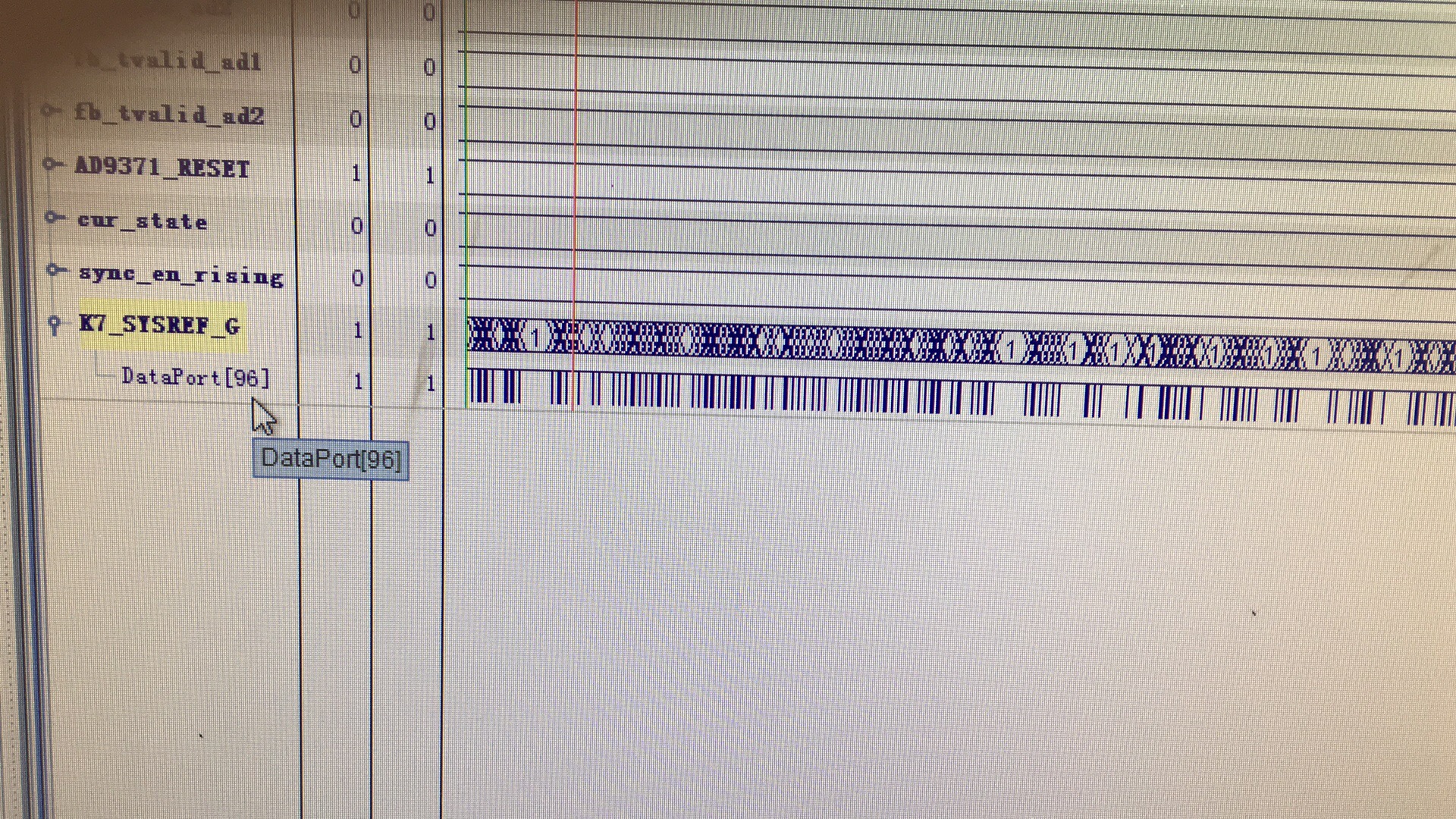

你好,我们想用LMK04828产生单个脉冲的sysref信号做204b的同步,但是发现一个奇怪的现象,就是sysref不管工作在哪种模式,在配置完成的一段时间内,都会出现先出现一堆毛刺,最终一直保持高电平,此时不管如何触发,也不会再产生sysref脉冲,具体的现象可以参考下图,谢谢!另:即使我配置sysref一直为低电平,最终也还会经过一堆毛刺之后,保持高电平。

datasheet中9.3.2.1.1 Setup of SYSREF Example有详细步骤,是按照这个步骤进行配置的吗?
或者建议下载TICS-Pro software,可以帮助完成SYNC/SYSREF的寄存器配置。
是的,都是按的那个参考写的代码, 配置参数也是用的软件产生的,只是自己也会手动的做点调整.
配置完就会出现毛刺,没有进行power down动作导致的毛刺吧? 这个问题我去E2E上请教下美国工程师咨询一下。Junpei Dai 说:有知道的?谢谢!
