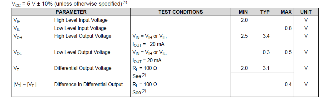

急!请问DS26C31的输出阻抗是多少?
各位工程师,现有个项目,接近完结。但是最后测量各输出口的输出阻抗的时候发现一个问题。
DS26C31的输出端对地的阻抗,当黑表笔接地,红表笔接输出端时,阻抗为无穷大;当黑表笔接输出端,红表笔接地的时候,输出阻抗为30多KΩ左右。
我找器件手册,也没找到内部电路原理,各位帮忙解释一下吧。
