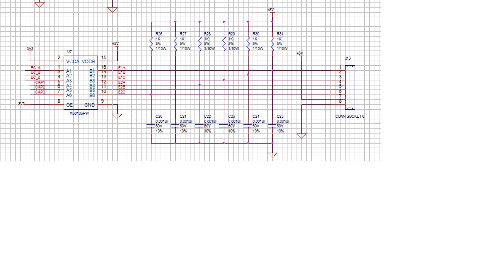

TXB0106 没有信号输入?DSP脚没有变化,这个是标准的的电路。
没有信号输入是什么意思?还是说A port 没有输出?
另外,B port端我看都上拉了,是什么信号?您目前的应用是想实现5V到3.3V转换吧。
您的意思是Aport接DSP的IO?TXB和TXS 的输出驱动能力很弱,这个应该是您的问题原因,如果需要接负载的话,建议使用SN74xx系列带方向控制位的电平转换替换。CAI DANSE 说:B端口输入,A端口输出。

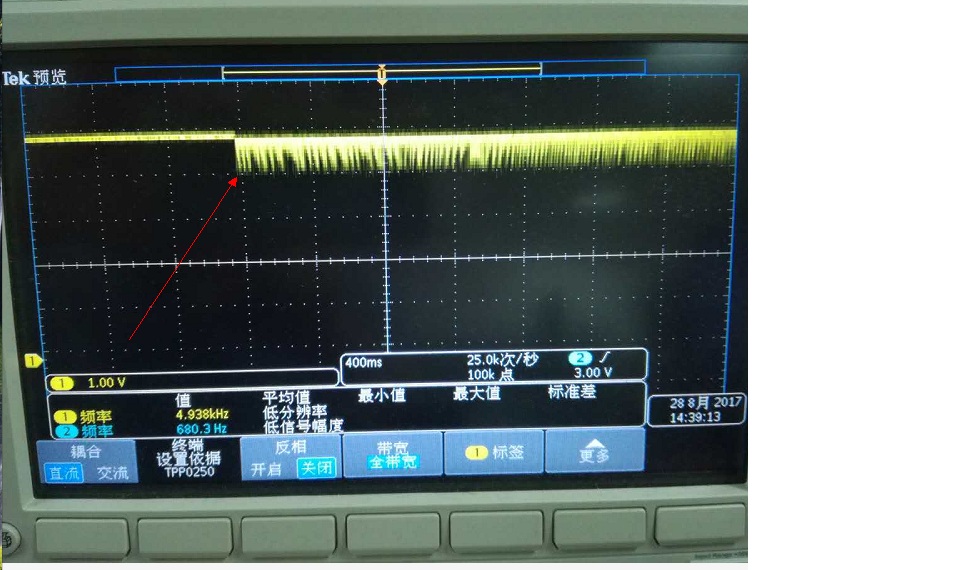

B端口有信号入,A端口却没变化。
