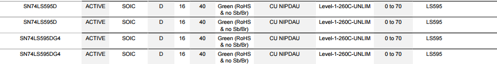

该怎么区分呢?
该怎么区分呢?
在很早以前,后缀G4代表的是绿色环保产品,可是现在来说,带G4和不带G4基本上没什么区别了,都是绿色环保产品了。
