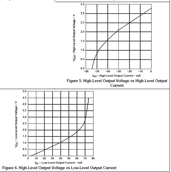

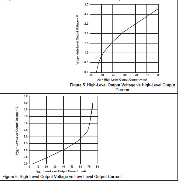

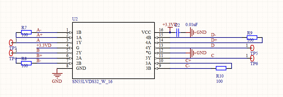

这个芯片接收LVDS信号,转换为LVTTL,不应该是0--3.3V吗?
看信号波形和频率都挺好的,可幅度高电平只有2V左右。
2V左右显然是不对的,Voh(Min)=2.4V。 可以把电路图发上来看下?Vid输入范围没问题吧?
