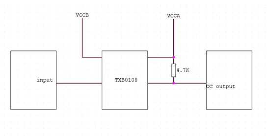

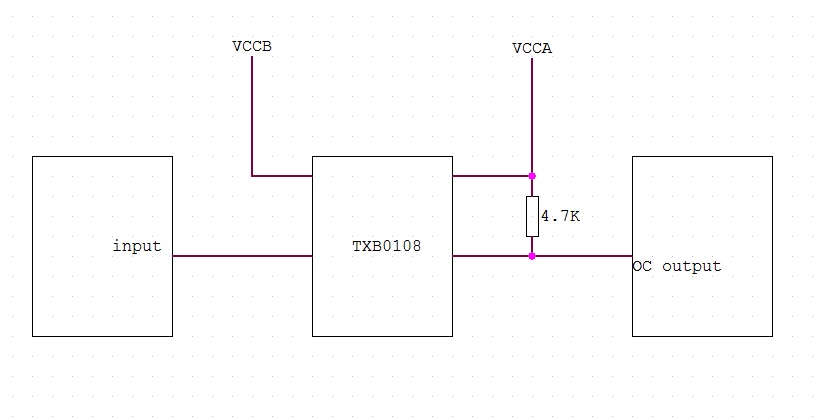

请教您一个使用上的问题。对于TXB0108来说,假如驱动的一方是OC门,是否也能正常工作?见附件的连接方式。如果可以,有什么要注意的事项吗?
  • 如果驱动OC或OD门的话,建议改成TXS0108,TXBxx不适用在这类OD或O应用中。
    另外需要注意这类电平转换器件的DC驱动能力很弱,所以如果需要驱动负载的话,建议使用SN74xx系列电平转换器件。
