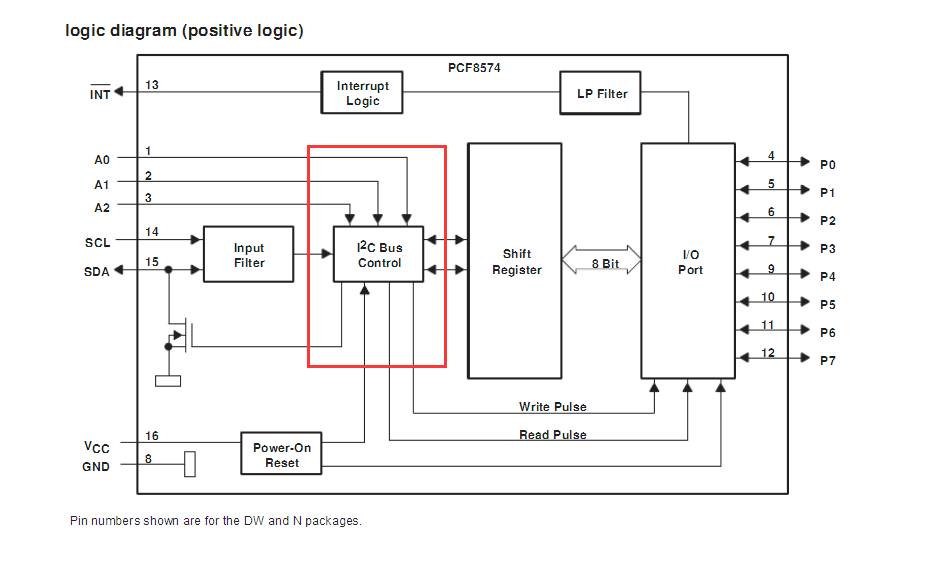

我想实现8路数据输入(DI),让其通过一路I2C口,接入到MCU,不知道PCF8574是不是支持该功能或者有什么芯片支持该功能?

那来自DI的数据,怎么通过I2C输送到MCU啊?I2C的SDA是单向的还是双向的啊?
是的,从这个框图来看,只能是I2C to GPIO,所以如果是MCU需要接受DI的数据,这个方向是不行的。yong shao1 说:那来自DI的数据,怎么通过I2C输送到MCU啊?I2C的SDA是单向的还是双向的啊?
这里的SDA双向意思是指的I2C本身的data就是可以主发从收,也可以主收从发的意思。
