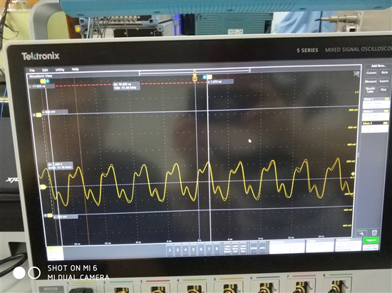

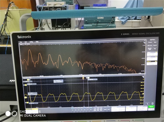

几个通道配置一样,输出波形差异很大
时钟的占空比不对,影响了我系统的工作,怎么调整呢
有2个通道配置的输出500M,还有6个通道配置为250M,两块板子有一块工作还比较正常,偶尔出现误码,还有一块相同的板子,有几个bit位频繁出现误码
这个时钟驱动ADS62P49和DAC3283,adc采集有误码,dac也类似,不知道你们能否提供adc和dac的参考设计代码,pll我觉得已经调通了
