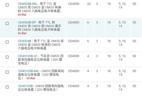

以前用SN74LVCC3245A将3.3V电压转换成5V,现在又要设计需要,需要一款3.3V转成15V的,有和SN74LVCC3245A相似但是电压转换成15V的吗,求推荐
除了CD4504之外,还可以看下CD40109B这款:
http://www.ti.com/lit/ds/symlink/cd40109b.pdf
可以用最大传输延迟tpd的倒数估算一下,得出来的是data rate(bps)。如果远大于信号传输速率,那肯定就没问题。Wenhao Wu1 说:这两款支持的最大频率是多少啊
看了CD4504的说明文档,VCC的输入电压是5V,意思管脚输入3.3V的信号,VCC仍然需要输入5V吗
