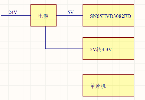

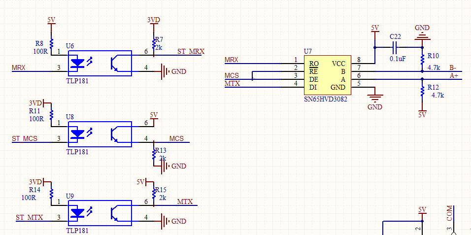

新焊接的电路板一上电,SN65HVD3082ED就会烧掉,是什么原因
也就是说,等5V电压稳定了接3082就没问题了。看起来不是3082的问题,您是通过buck电路将24V转5V输出给3082 是吗?那么可以测量下板子上电瞬间,输出是否有一个过冲电压导致3082烧坏。jason geng 说:电路板第一次上电,3082会烧掉。拿一块新板子,先把3082的电源线切断,然后上电,板子电压正常,再连接3082的电源不会烧掉。很奇怪的现象
有参考电路也是关于485收发器的电路呢,没有电源模块的原理图,或者您直接使用稳压电源给提供5V电压验证下是否HVD3082没问题,先别使用buck芯片。
