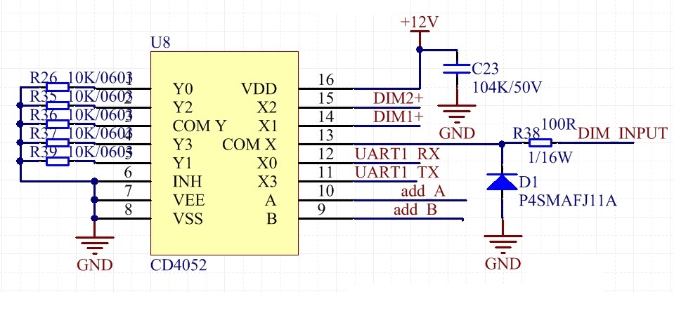

如下图,当不给12V供电时,即芯片CD4052不上电;这时给信号COM X(DIM_INPUT)加10v的电压信号,在芯片的PIN_16测试(VDD)竟然有7V左右的电压,
导致整个单板异常上电了。
为什么CD4052会有这样的异常状态?在芯片的VDD处必需要加一个反射的肖特基吗?

一般是不建议芯片不供电的前提下,提供输入信号的。 或者说这样很容易导致芯片损坏。
为什么不先上电,然后提供输入信号呢?
