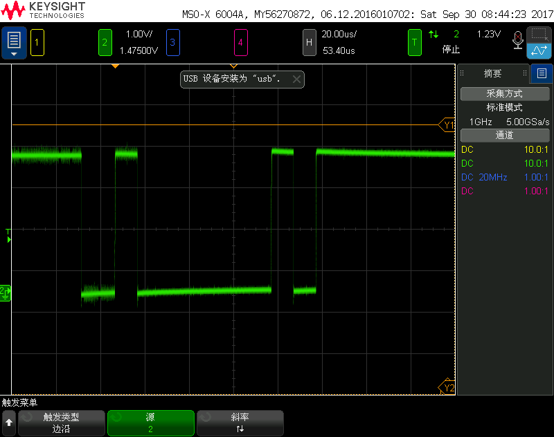

正常的信号如下所示
因为还没有连接从器件9535,因此没有ACK。

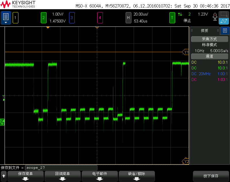

但是连上9535后,波形就是
低电平被方波抬起来了,这是什么原因引起的。9535 和master 不再同一个板卡上。接线都对着,电源、地、sda、scl。

100k的速度。
sda scl上拉电阻是4.7k。谢谢,应该不是这个问题。
