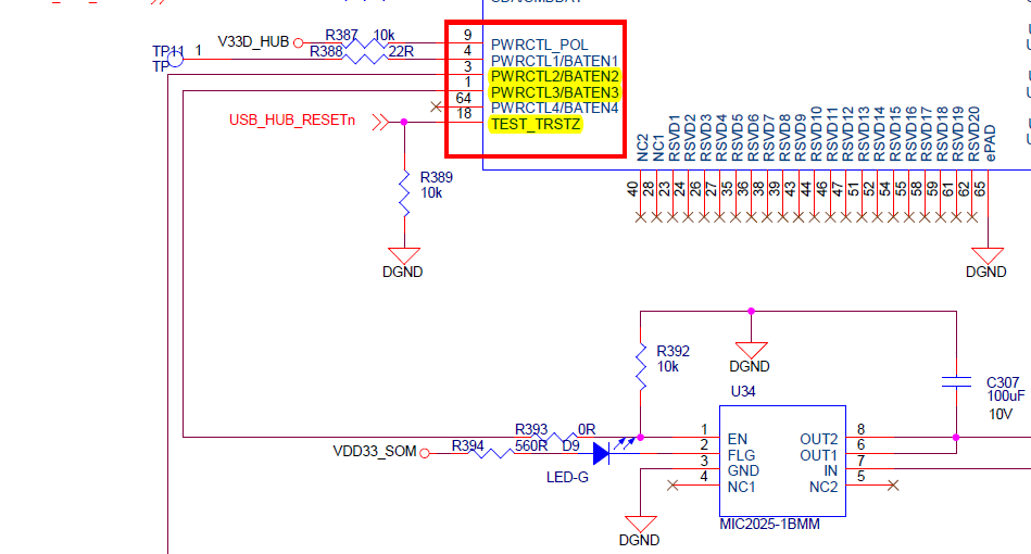

tusb4041i PWRCTL2/BATEN2使能问题
第一次使用这个片子,是使用smbus进行配置,
通过命令i2cdetect -r -0 可以检测到设备,
然后想要使能PWRCTL2/BATEN2引脚,以打开下游的电源开关,
但是执行命令:
root@am57xx-evm:~# i2cset -y 0 0x46 0x06 0x0f
root@am57xx-evm:~# i2cdump -y 0 0x46

之后可以看到0x06寄存器的值已经改变为0x0f了,使能了这个引脚,可是去测量电压,发现这个引脚的电压没有变化
请问要如何使能这个引脚呢?
  • 是要启用battery charge功能是吗?那么这个引脚需要上拉4.7Kohm到Vcc。
    这个引脚即为输入也是输出引脚,上电时,这个引脚是输出,disable/enable power switch, 输出高或低电平取决于 PWRCTL_POL的引脚配置。
  • 不需要启用battery charge功能,所以这个引脚我们没有添加上拉电阻。
    这里已经将PWRCTL_POL引脚拉高了,0x0a寄存器的值为0x30,这就已经是将这个引脚拉高了,而且这个引脚是直接连接上拉电阻的,量取的值也是3.3V,
    可是上电默认0x06的值为0,也就是PWRCTL2/BATEN2引脚为0,修改0x06位0x0f,量取PWRCTL2/BATEN2引脚的值仍然为0
    请问如果使PWRCTL2/BATEN2引脚输出高电平呢

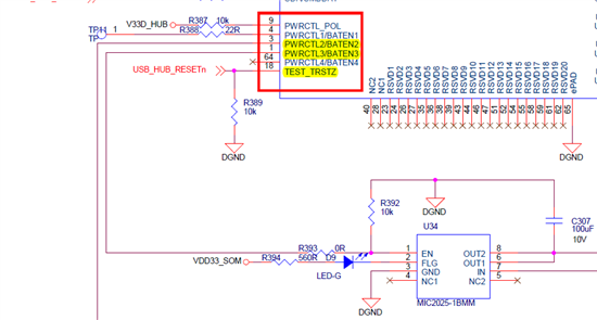

  • 你好,我将R392卸掉,在R393的位置添加了一个4.7K的上拉电阻,

    显示0x06寄存器的值为0x04,也就是PWRCTL3/BATEN3是被使能的,可是量取该引脚的值,还是低电平
  • 不使用battery charge功能的话,直接悬空PWRCTL_POL 使得PWRCTTx enable,因为内部已经上拉,所以输出应该为high。
    The PWRCTL_POL is left unconnected which results in active-high power enable (PWRCTL1, PWRCTL2, PWRCTL3, and PWRCTL4) for a USB VBUS power switch.
  • 感谢回复,
    我有尝试将PWRCTL_POL引脚悬空,但是还是没有效果啊,PWRCTL1, PWRCTL2, PWRCTL3, PWRCTL4几个引脚的值仍然是低电平,
    如我之前所说的,我也尝试在PWRCTL3引脚添加上拉电阻,但是只要取消复位,tusb4041就会将该引脚拉低,这时通过i2c总线读取0x06寄存器,值为0x04,说明PWRCTL3引脚是高电平,但该引脚的实际电压值为0V
    直接通过smbus对寄存器进行写入数值,对应引脚不守影响吗?
    目前的情况是引脚只输出的低电平,写寄存器内部的值对引脚没有作用,
