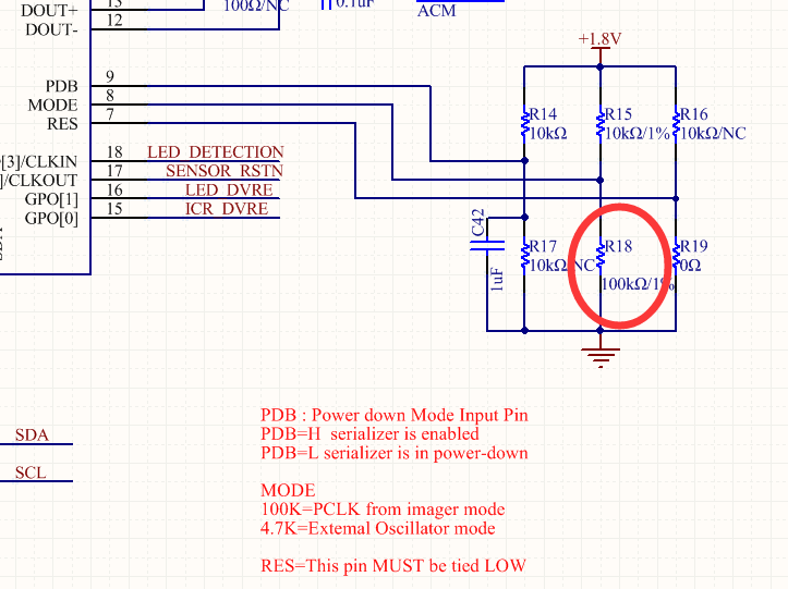

  • 先确认两点:
    1: PCLK来源于camera,那么Rmode电阻值100Kohm是否有接?
    2. BIST自检测试有没有做?先建议测试BIST看是否pass。

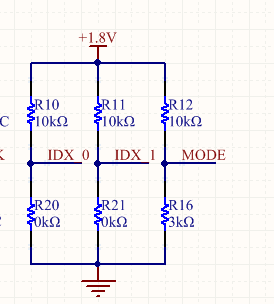

  • 1. DS90UB914Q配置电阻NC为空;  MODE 配置下接电阻3K(分压处电压0.41V)。
    DS90UB913Q配置电阻如下。RMODE下拉100K(分压电阻处电压1.6V)

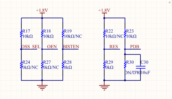

    2. BIST内置自检
    配置
    BISTEN=H(1.8V)
    GPIO0=L
    GPIO1=H
    状态
    PASS=H用示波器测试结果为高电平,无出现其它波形或干扰情况。
    LOCK=H
    断开913连接后,
    PASS=L
    LOCK=L
    2. BIST内置自检
    配置
    BISTEN=H(1.8V)
    GPIO0=L
    GPIO1=H
    状态
    LOCK=H
    断开913连接后,
    PASS=L
    LOCK=L
  • 恩 BIST没问题。说明整个链路是没问题的。
    有没有尝试PCLK改成使用外部时钟验证下?我怕内部时钟输出jitter的影响,造成整个链路抖动比较大造成接收端输出有误差。

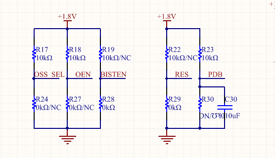

  • 您好!
    建议您修改913、914中BIST内部寄存器来清除内部时钟和外部时钟重叠的问题,这样就不需要修改硬件就可以disable内部时钟。
    方法:1.在寄存器中使能BIST override功能,即使能BIST内部寄存器控制
    2.disable BIST 功能
    3.选择BIST时钟来自外部。
