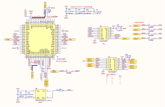

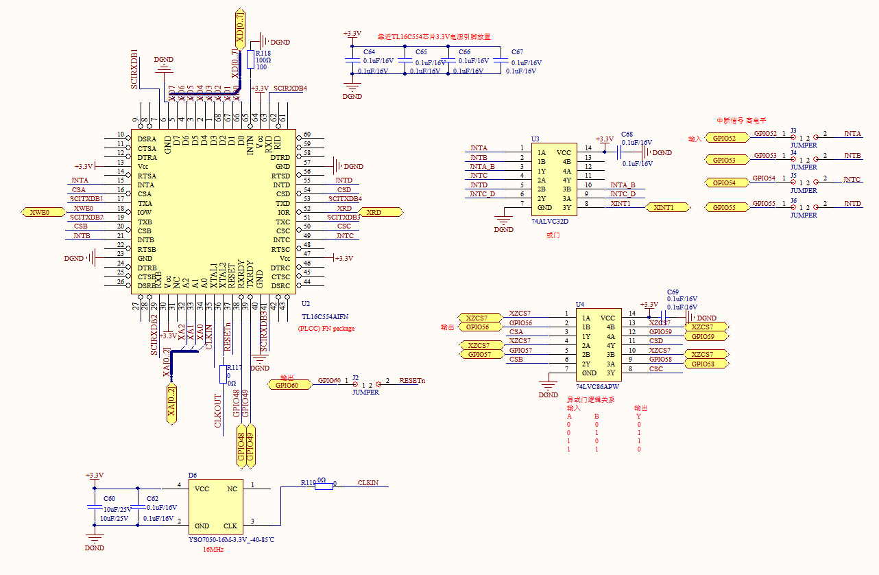

用TL16C554与DSP连接,实际使用7.3728M有源晶振,原理图如下

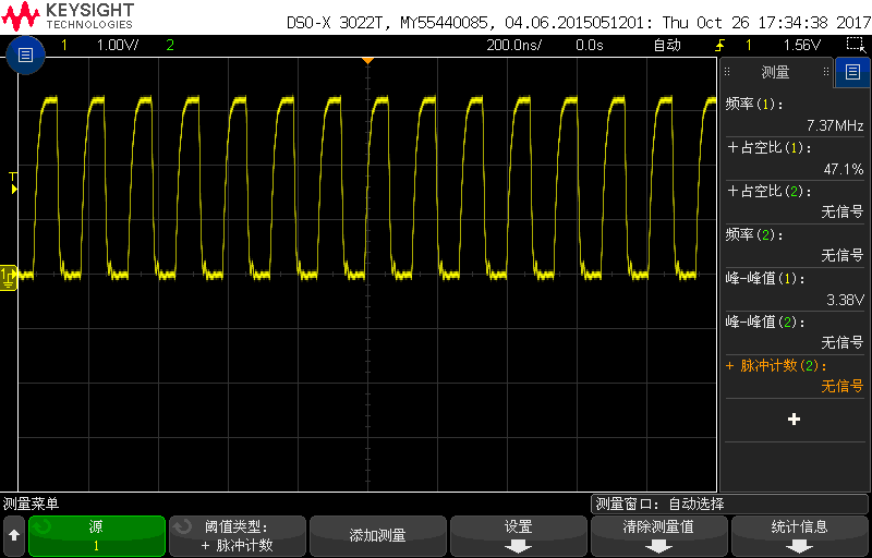

2)电路板上电后,各引脚电压均为3.3V,测得XTAL2波形如下

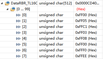

3)TL16C554配置,在CCS主程序调试读取如下
数组0-7依次对应以下地址的寄存器值
MCR和SCR读取数据和设置匹配
如果屏蔽掉*(BaseAddress_TL16C554 + Addr_LCR) = 0x03;
读取出来的是0xFF00,而不是0xFF80,为什么设置不了呢?
4)串口助手发送数据,间隔1ms ,10ms,100ms
示波器测得数据已经到TL16C554的RX引脚,但始终不能读到RBR的值,为0xFF00;
估计RBR的数据不能读取和LCR没有设置bit7位相关,请教各位是什么原因呢?
