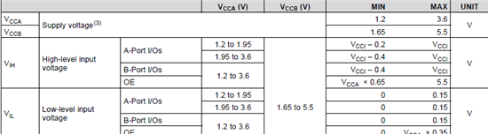

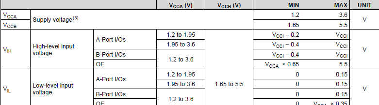

你好,我想请教下像SN74AVC4T245规格书里没看到支持传SPI还是I2C,这个怎么看是否支持SPI呢?多谢~
