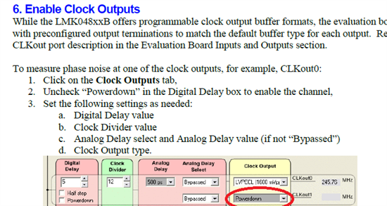

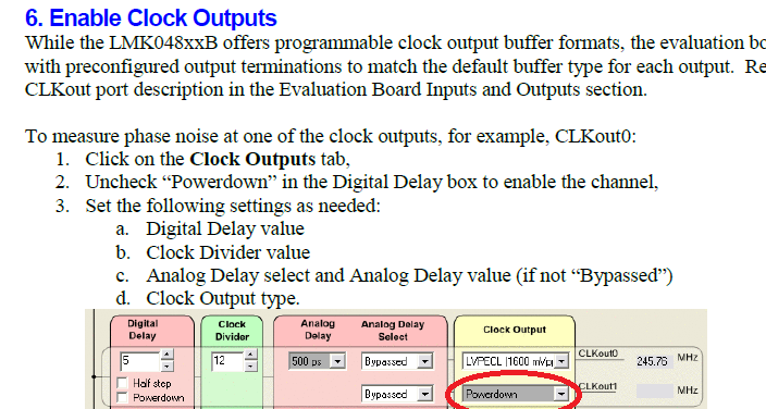

使用LMK04808B EVM开发板,上电5.0V,通过LDO转3.3V供电给LMK04808器件,按操作流程加载bits数据,发现数据无论如何都没法加载进去,使用过示波器检测LMK04808各管脚,发现CPout1和CPout2管脚没有输出,也就电平为0,而我设计的工程板上LMK04808输出都是1.65V,查阅DATASHEET资料显示CPout1和CPout2按道理是3.3V电平的一半也就1.65V,我怀疑LMK04808B开发板中的LMK04808芯片损坏了???
