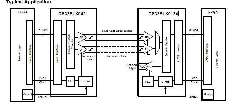

    看了您的流程,TI有专门FPGA link的Serdes,比如:DS32ELX0421和DS32ELX0124
  • 您好,数据是3.3V的LVCOMS电平。您推荐的芯片位宽稍微不合适,我们可能改动要比较大,所以想用925-926的。
