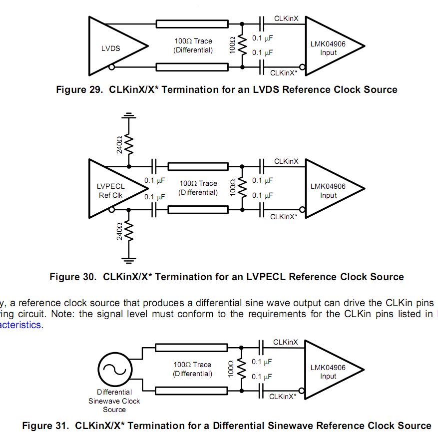

请教各位,对于CLKin和OSCin管脚,LMK04906的手册提供了三种差分输入方式:LVDS,LVPECL,正弦波:
现在的问题是:时钟输入可以使用削顶的正弦波(就是正弦波经过先限幅电路)吗,对输出的相位噪声有什么影响?
削顶的正弦波输入的话,可能引入的主要是振幅噪声吧。
为什么要给限幅的正弦波输入?
