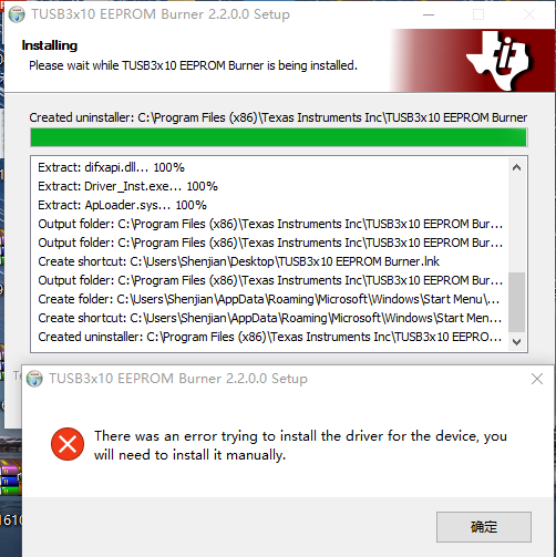

TUSB3X10 EEPROM Burner 2.2.0.0安装到一半的时候跳出来一个错误提示:
上面写着:
There was an error trying to install the driver for the device,you will need to install it manually.
我的OS是:WIN10/64位

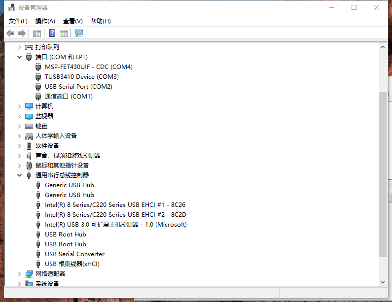

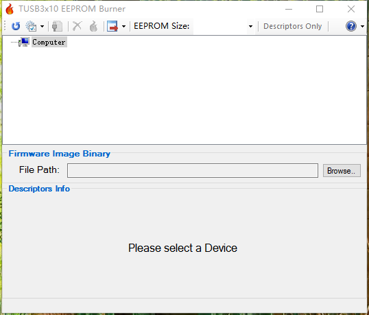

打开TUSB3X10 EEPROM Burner时无法显示任何可烧录的设备,TUSB3410的驱动已经完成!

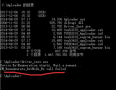

    我到burner的安装目录中的Aploader文件夹直接运行Driver_Inst.exe,提示:

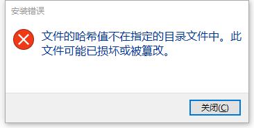

    然后又直接尝试直接安装安装TUSB3410_Apploader.inf,也出错!
    难道在WIN10直的无法安装?果然WIN7中可以!!
  • 感谢您的反馈,应该是Win10不支持。 因为在EEPROM Burner的user's guide中也是介绍的Win7/8.
