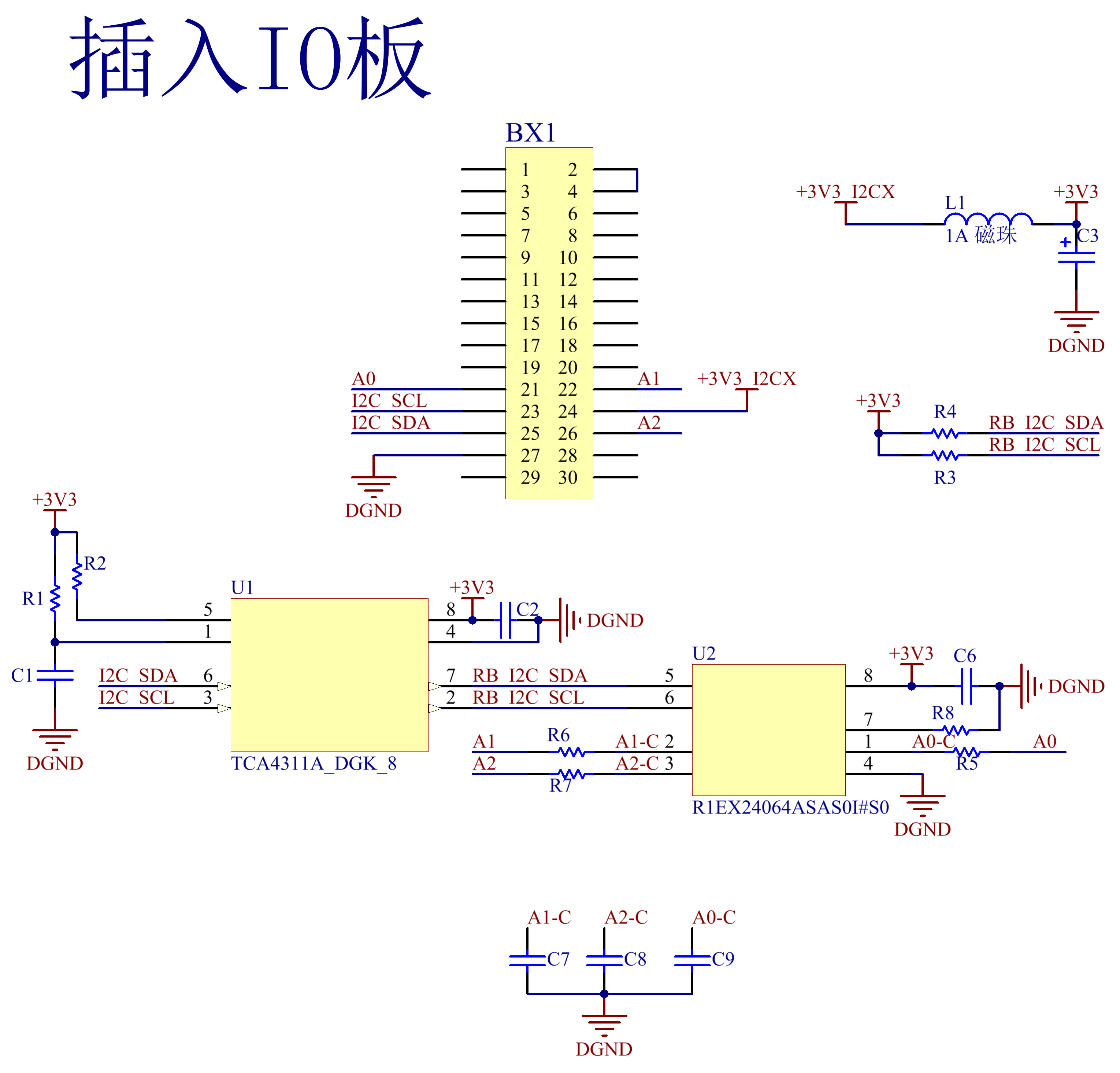

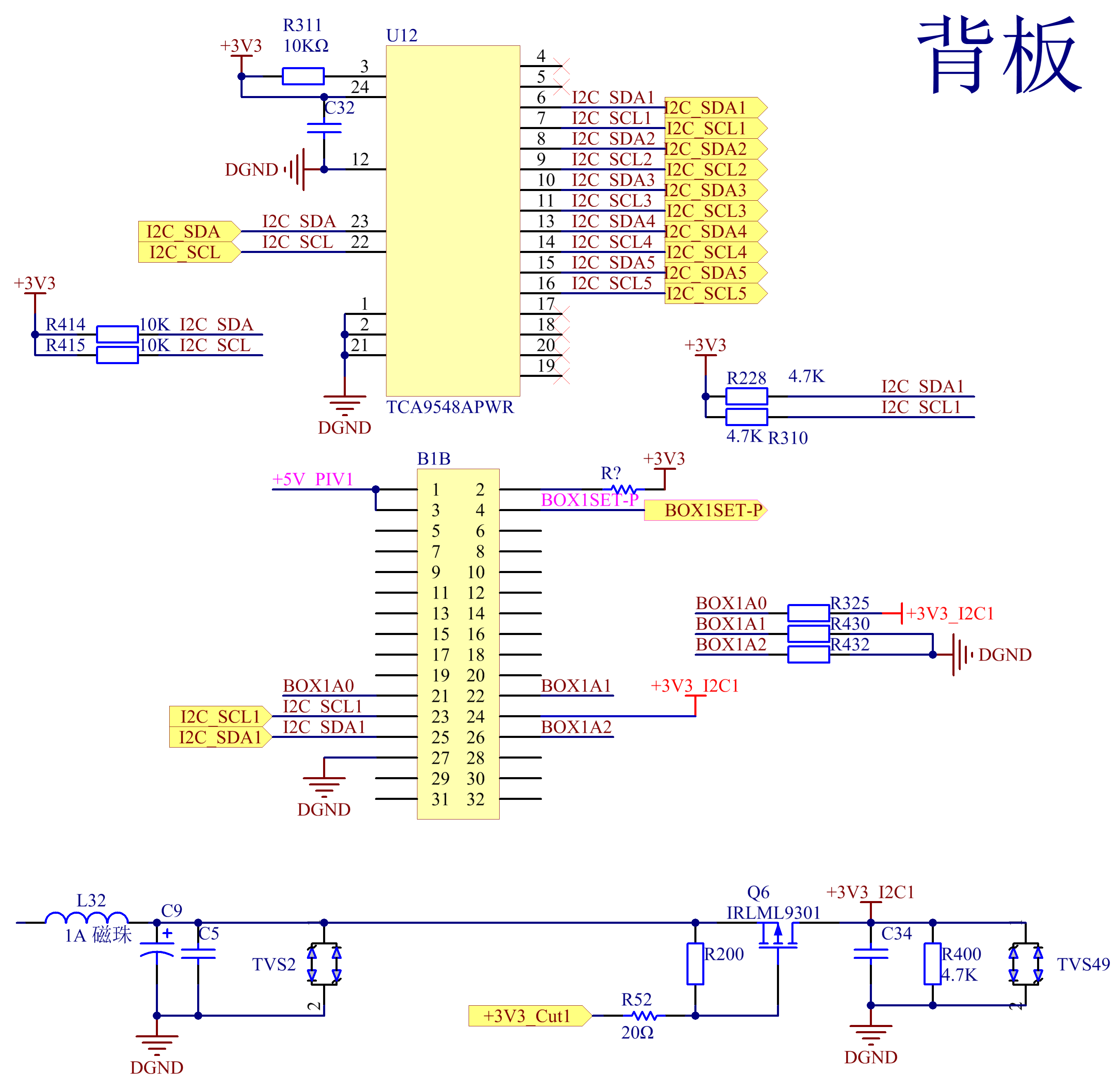

如图,背板使用TCA9548,插入IO板使用TCA4311A,实现IO板的热插拔功能,
其中,IO板的+3V3电源是背板检测到IO板可靠插入信号BOX1SET-P为200ms低电平时,通过+3V3_Cut1置低电平,给IO板提供+3V3_I2C。
背板的+3v3电源只要开机就有,未做任何的通断控制,即开机后,SCL与SDA背板一直通过上拉电阻接+3V3。背板与IO板未使用长短针连接器。
现象:
目前生产了1300个,有15个TCA4311A损坏。有几个是插入IO板后就不能向IO板的存储器写入数据,换了TCA4311A后,IO板可写入数据。有几个是插拔3次左右就不能向IO板写入数据,同样换了TCA4311A就可以向IO板写入数据!
