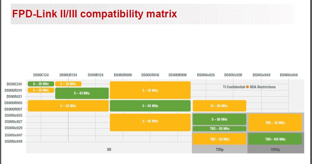

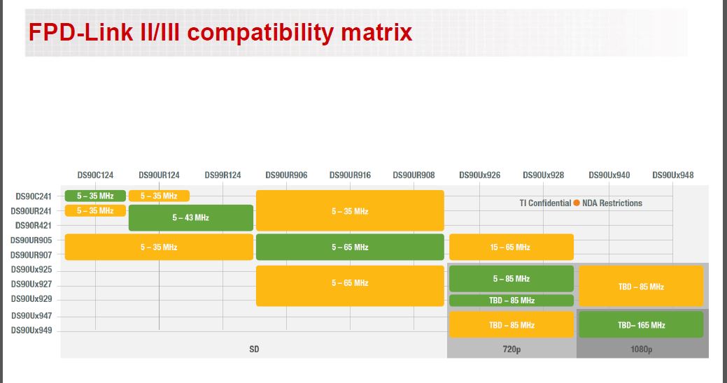

  • 这个表是不是说明DS90UB929-Q1可以转换到DS90UR906Q-Q1呢?
  • 从这个图看来是可以兼容的。
    不好意思,我需要再确认下它们的编解码方式是否一致,因为在924的数据手册里,如果向下兼容FPD linkII的话,会给出相应的切换寄存器配置。
    在929的数据手册里,只看到兼容的还是FPD linkIII的Deserializer。 .
