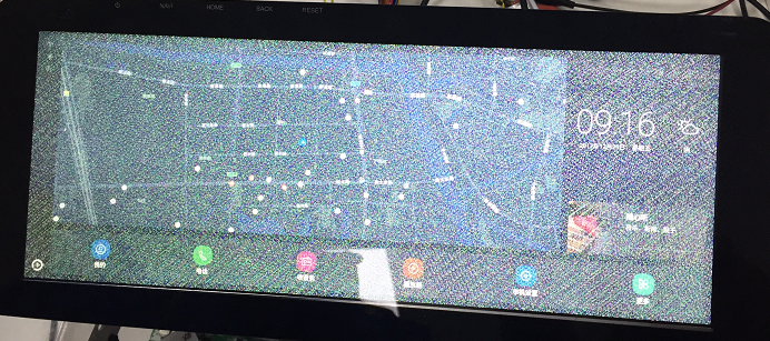

TI工程师,你好:
我们将DS90UB949与948用于车载多媒体导航分体机显示,以下图片中雪花现象为偶现,有时是开机出现无法恢复,有时是使用过程中出现无法恢复,断电重启才可恢复。948的lock脚为高电平即信号没有失锁;在不断电的情况下,重新插拔液晶屏接口排线,雪花未曾消失;重新插拔FPD-LINK信号传输线,显示恢复正常。请指导一下,这种现象可能是由什么引起的,谢谢!

问题应该是和948,949没有很大关系,配置应该都没问题,偶现雪花像是外部耦合进去的噪音,有没有替换的FPD link cable再试试呢?
