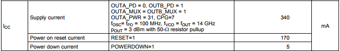

LMX2594上电以后发热严重,过5至10秒,手摸芯片,烫手。写入程序,可以正常锁定,输出功率非常低,-30几dBm,芯片仍然非常烫。是什么原因?会是芯片坏了吗?
  • 一上电就发热严重吗?可以测下不同条件下的Icc情况,参考6.5 Electrical Characteristics。
    另外,LMX2594有thermal pad,铺铜接地了没?
  • Reset模式下,电流为180mA(加上有源晶振的耗电),锁定情况下,电流为306mA(加上有源晶振的耗电)。另外thermal pad 按官方给的过孔参数,铺铜接地。锁定情况下,发热迅速,而且5秒的时间到烫手的程度;正常加电,不写入Reset时,温升慢一些,大概30秒的时间到烫手的程度。只有在Reset模式下,芯片才不怎么发热。
  • 可以看到,本身这款器件电路就很高,reset条件下典型值170mA,和您测试的180mA基本上差不多。
    您指的输出功率小,根据Figure18可以看出,输出功率是和输出上拉电阻,上拉电感的大小以及OUTx_PWR的配置有关。 您是怎么配置的?多大的输出功率?
