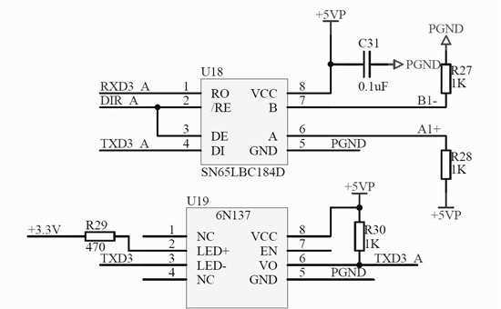

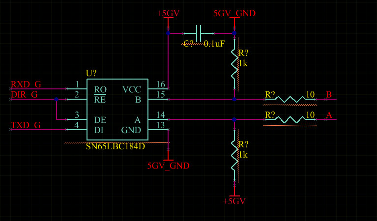

SN65LBC184D接口保护
资料上看该芯片内置了瞬间抑制二极管,不需外接做保护。顺带问下A1+和B1-还需串接10欧电阻做输入保护吗?
