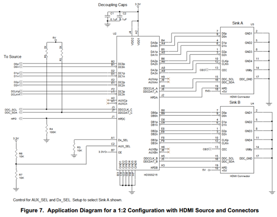

我想用HD3SS215做接口复用,同一个HDMI连接器,既可以做输入也可以做输出。
请问HD3SS215是否能够用同一种电路实现2:1接口电路,2:一路做输入一路做输出,1:接连接器;用GPIO控制实现?

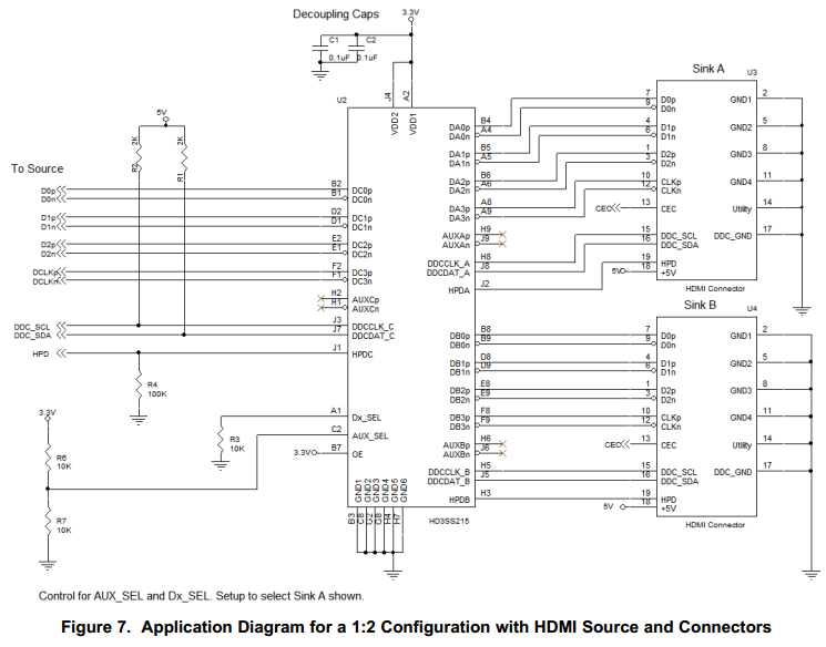

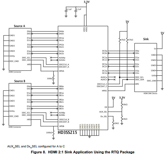

您的这个应用是不可行的。
2:1 指的是2路输入,从中选择一路输出。
1:2同样指的是从2路中选择一路,区别在于方向相反了,在1路这边输入,从2路中选择一路输出,不要理解为1路输入,复制完全一样的两路输出。
不知是不是误解了您的意思。
对于这款的应用来说,输入和输出data确实没有方向区别,总的来说就是选择A port还是B port 和C port导通。 就像上面两个应用,2:1 就是选择两个source中的一个和sink导通。1:2 就是选择sink 中的两个和一个source导通。
