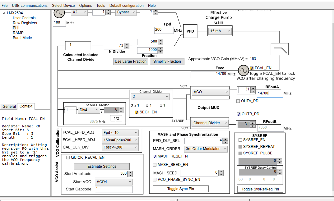

使用原厂开发板测试,100M晶振,200M鉴相时LMX2594整数边界杂散抑制较差,只有-40dBc左右抑制。
按照提示The purposes of adding
a multiplier is to reduce integer boundary spurs or to increase the phase detector frequency.
尝试用MULTIPLIER和预分频器改变鉴相频率,使整数边界杂散原理鉴相频率整数倍±5M以外,也未见改善。
此外,开发板在高频14-15GHz输出功率-3~-4dBm,测试比datasheet给的小6dB左右,不确定是否测试条件不太对。
设置如下:
