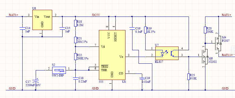

各位专家,您好:
目前我有个项目用到了TLC555I芯片,用于实现关电持续12小时,开电持续5分钟的设计要求,
对于手册中的R和C的选取、以及选用范围,我这里弄得不是很清楚。又参考了SA555的文档,有看到
描述了RA+2*RB的范围与供电有关,5v最大3.4M,15最大10M。但从TLC555I没看到这样的字样,从曲线
看不是很清楚该怎么理解。不知道电阻最大范围,电容最大范围,我这边的图纸请参见附件,请各位专家
帮着指导一下,非常感谢。
