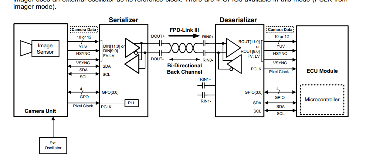

请问采用Sensor给933输入时钟时,若是Sensor未正常工作,933与934之间的双向数据通路能正常使用吗?
设计模式如下
按照这个图示,sensor未能正常工作,说明不能给933 正常提供像素时钟pixel clock。 pixel clock不正确,数据通路也不能正常串行解串。
您好,感谢回复!
那如果没有Sensor没有有效的时钟输入,933与934之间的IIC可以正常通信吗,
933与Sensor之间的IIC可以正常通信吗?
期待您的回复,非常感谢!
