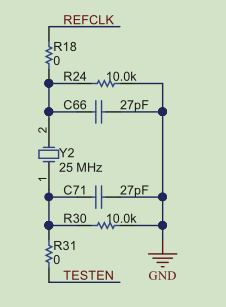

1、在DS90UB96x-Q1EVM文档中page 47,参考设计在REFCLK和TESTEN之间有一个25M晶体电路,请问这个电路的作用是什么?如下图,谢谢!

1、为什么在TESTEN和REFCLK之间接一个25MHz晶体?这样子接如何起振?是用REFCLK驱动起振的么?起振后送给TESTEN有何用意?加10K下拉后晶体输出是否还能正常?

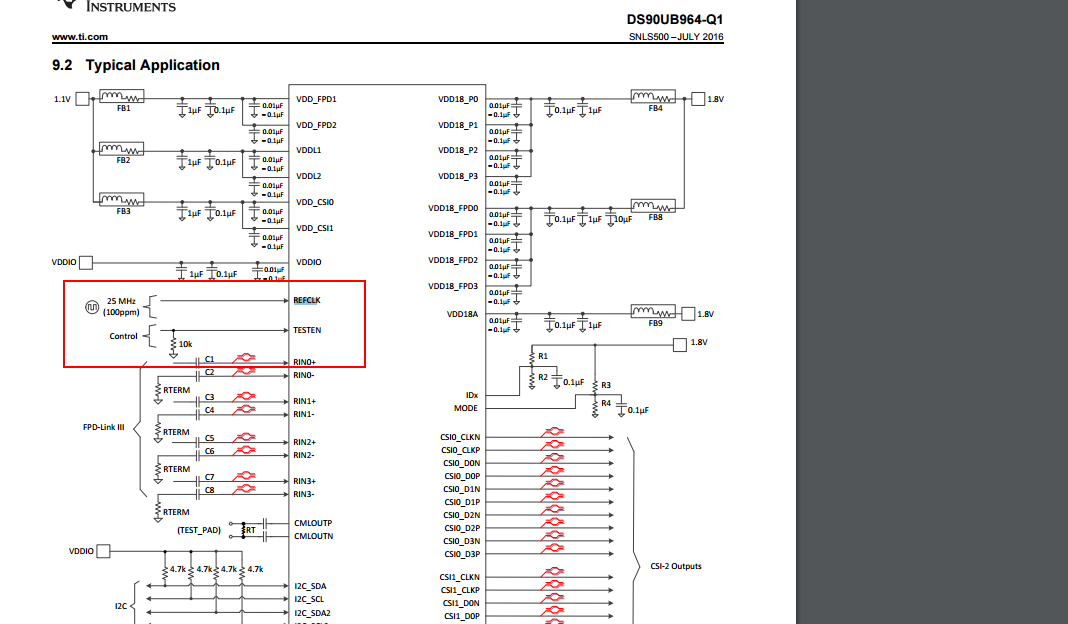

1、您所说的我在datasheet里都能看到,datasheet里并没有说要在REFCLK和TESTEN之间接一颗无源晶体来做control,而且,DS90UB96x-Q1EVM里已经给REFCLK这个管脚接了一个25M有源晶振,又在REFCLK和TESTEN之间接一颗无源晶体,这是让我困惑的地方,这个无源晶体有什么作用?

1.您所说的我在datasheet里都能看到,datasheet里并没有说要在REFCLK和TESTEN之间接一颗无源晶体来做control,而且,DS90UB96x-Q1EVM里已经给REFCLK这个管脚接了一个25M有源晶振,又在REFCLK和TESTEN之间接一颗无源晶体,这是让我困惑的地方,这个无源晶体有什么作用?
我认为这是TI的两种方案,一种有源晶振,一种无源晶振,这样类似的两种方案的设计可以再TI其他的开发板也可以看到,毕竟这只是一款评估的开发板而已,不是实际产品,目的是为了评估芯片方案。至于他能不能起振,TI既然这么设计了,我倾向于是可以起振的。至于你说的为什么非要接TESTEN脚,我倾向于因为两者引脚挨着的,偷懒接在了一起,原理图中的R31的0欧姆电阻表明,这是可以断开的。

无源晶振需要驱动,REFCLK管脚是input,TESTEN管脚也是input。唯一可能的用法是用有源晶振产生驱动给无源晶振,无源晶振的输出再送给TESTEN,暂且不说这么设计是有多么怪异,但是在什么情况下需要给TESTEN一个25M的CLOCK?这是我关心的。xyz549040622 说:1.您所说的我在datasheet里都能看到,datasheet里并没有说要在REFCLK和TESTEN之间接一颗无源晶体来做control,而且,DS90UB96x-Q1EVM里已经给REFCLK这个管脚接了一个25M有源晶振,又在REFCLK和TESTEN之间接一颗无源晶体,这是让我困惑的地方,这个无源晶体有什么作用?
