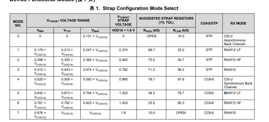

DS90UB954问题咨询
2:我们camera 1080p@30fps 请问No. 0 – 7几种模式的区别,或者请推荐一种最优模式配置
  • 这个并不是说什么模式最优,而是根据实际需求,选择使用哪种模式,比如说您的camera是什么类型的数据格式,这里支持的模式有CSI-2,RAW 12-bit HF / 12-bit LF / 10-bit DVP Rx modes。然后分采用同轴电缆还是双绞线两种。
