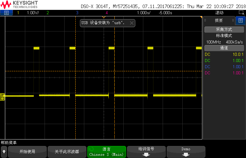

论坛大神,请问这个TLK106RHBT硬件进入RMII模式是不是只需要RX_DV上拉3.3V,TXD_3下拉接地,这两个接口是关键是这么接的,我的RX_DV引脚波形时高时低,只要10M全/半双工模式下才能与电脑连接通,而且还是时断时连,连上的时候能PING 的通,RX_DV波形如下,谁能知道原因麻烦请告知下,谢谢!
