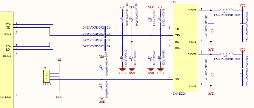

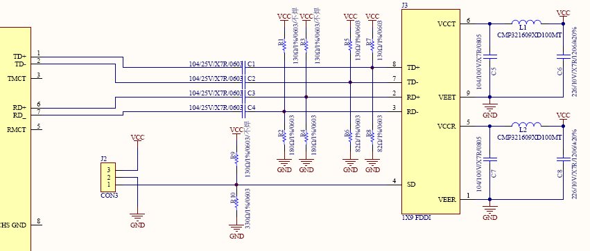

       我量了下dp83640的TX+ 信号,当我将dp83640配置为光口模式时,电平变为0,这是正常的吗?
    附上原理图
  • 光口模式,TXD为发送端,所以输出为0 是不正常的。 后端和1X9使用AC耦合,耦合电容之后有给接收端提供偏置电压, Vcc为多大?光口模式下需要提供3.3V偏置电压。

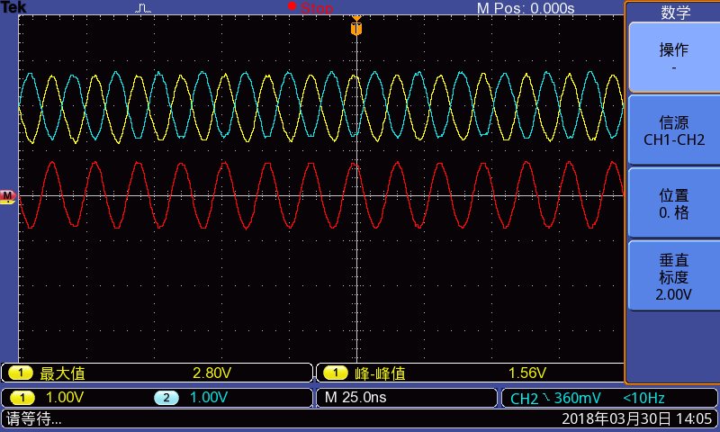

  • 多谢回复.增加VCC 3.3V偏执电压后,TX+ TX-波形如下:(黄色蓝色为TX+ TX-, 红色为查分相减)
    有几个问题麻烦下。
    1、请问这个波形有没有问题?
    2、FX_SD是做什么用的,也需要按照手册上130欧姆上拉,82欧姆下拉吗?
    3、RX+ 和RX- 需要电容耦合还是直流耦合?光电转换模块手册中建议交流耦合,但是DP83640 datasheet 9.2 Fiber Network Circuit中我看到输入是直流耦合。
