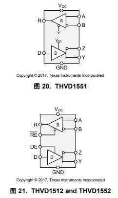

关于422芯片的RE和DE引脚请教两个问题。
①RE,DE使能方式分别是上拉和下拉使能,我能不能在硬件设计上直接将这两个引脚上下拉(一直使能),不和MCU I/O连接?
②既然是全双工芯片,那么RE和DE引脚的意义在哪里?没有这两个引脚也可以直接工作啊。
如下图THVD1551就没有这两个使能脚,而是内部已经做好了上下拉。但是THVD1512却将这两个引脚引出了。
