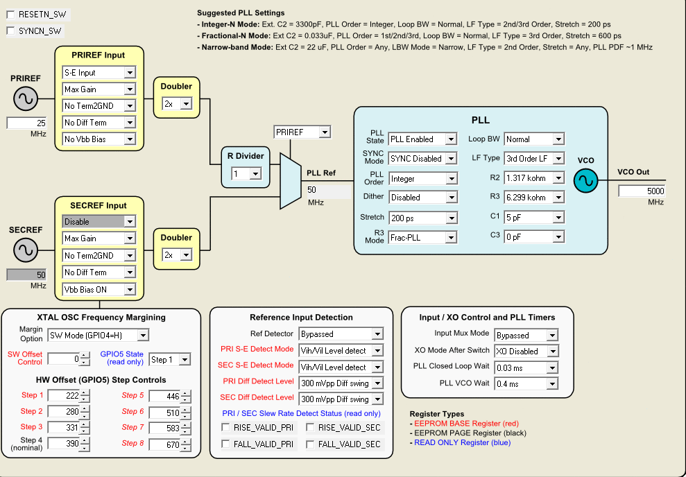

输出为PRIREF25Mhz,当前已按照LMK03318EVM CodeLoader Software User's Guide.pdf指导进行配置,在outputs界面最后四路选择PLL则无任何时钟输出,选择PRIREF则有时钟输出,求解是PLL配置有问题麽?该如何配置?
