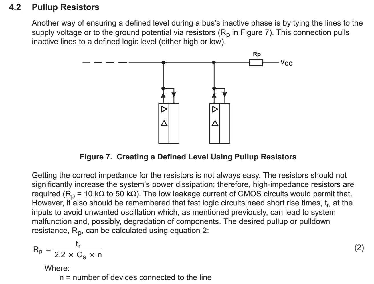

求解公式的推导,2.2这个参数是怎么来的?
TI 的官方技术手册:SCLA015
此处计算逻辑器件的上拉阻值,求解参数 2.2是怎么算得来的,谢谢
