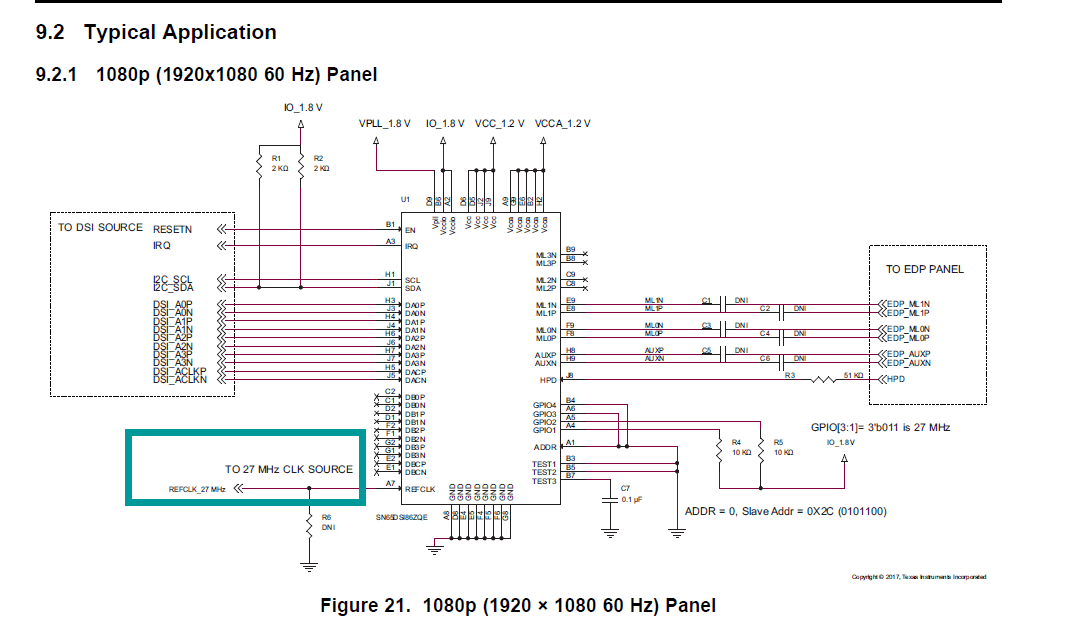

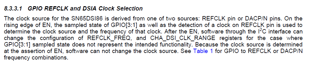

参考时钟应该如何选择?
如果用单通道MIPI转EDP的话,这个是一般要27M的晶振频率 吗
