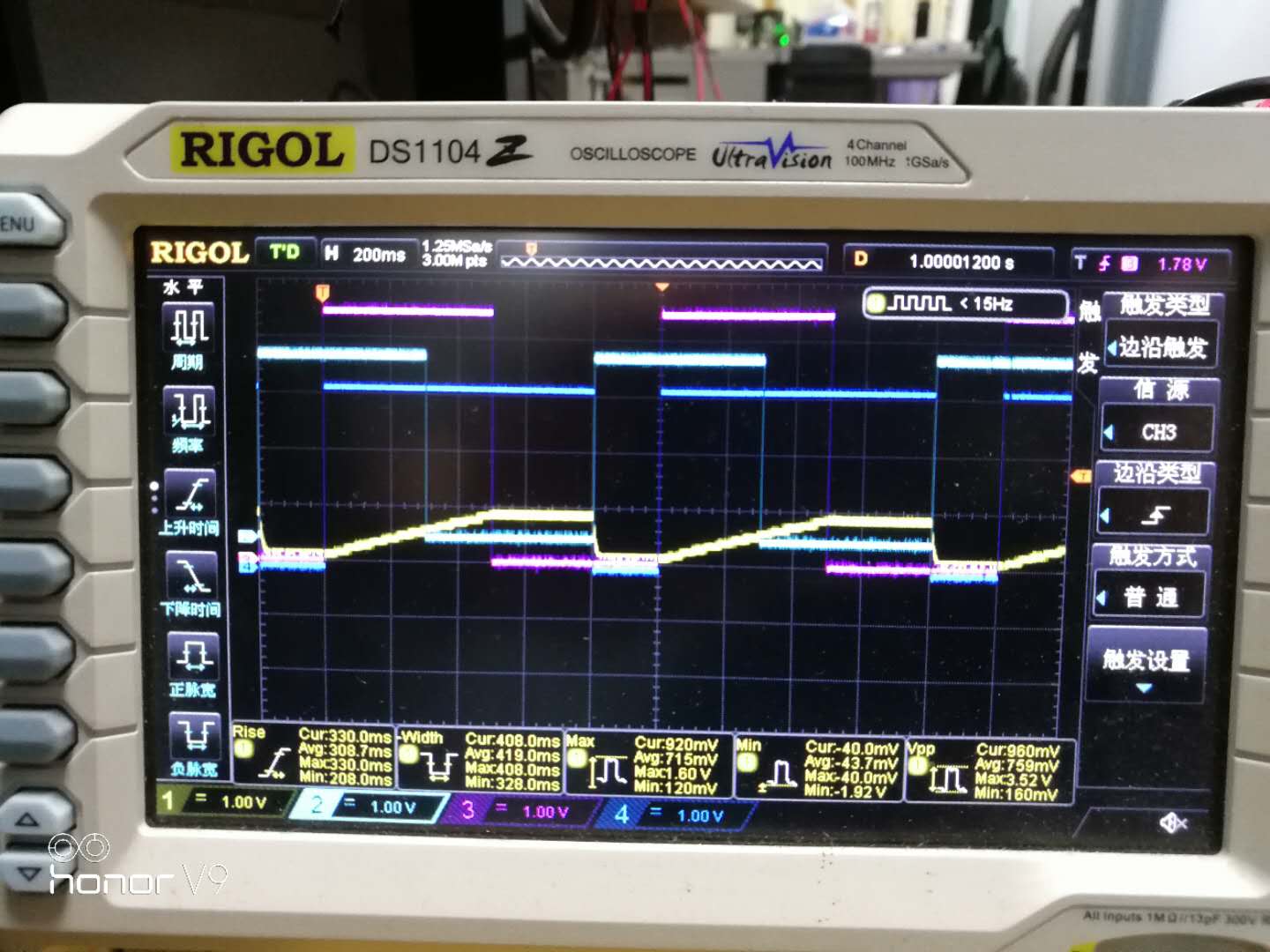

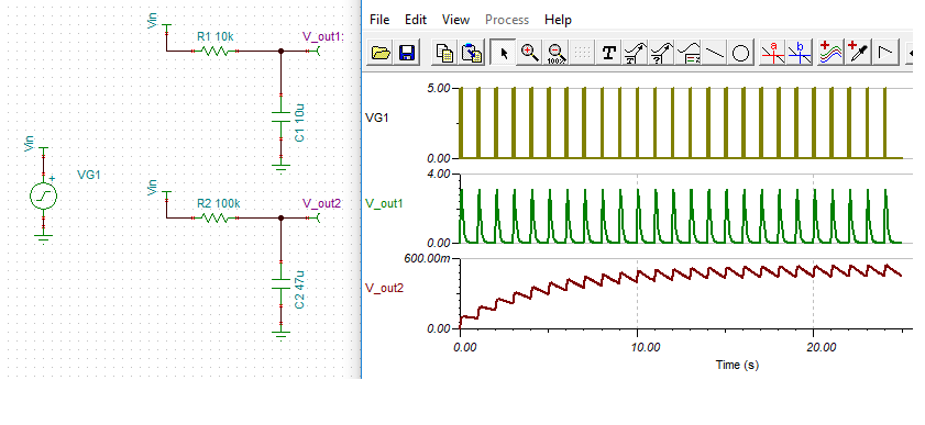

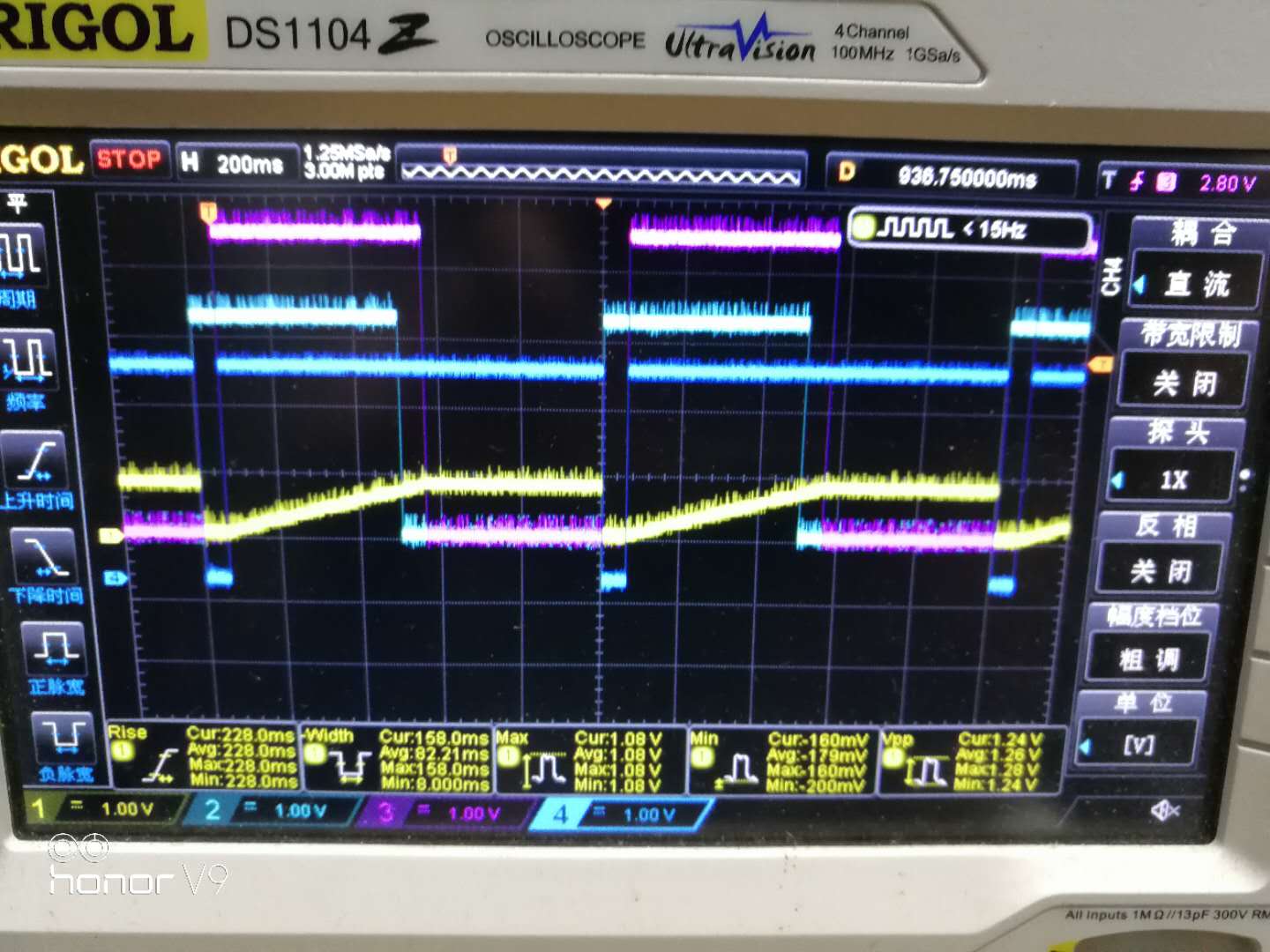

我在使用CD74HC4046做两个信号的鉴相(1Hz),想利用PC2out的输出滤波之后作为VCXO的控制信号,当PC2out外部断开不接任何器件时,可以观测到明显的鉴相信号,但是当PC2out后接入RC低通后,PC2Out信号就消失了,滤波输出也接近于0。
正常情况,按照鉴相输出滤波后的直流应该接近1V左右,但是不清楚为什么我在接入RC滤波后鉴相输出就消失了?我的RC滤波参数为R=10k, C=10uF,由于我的输入为1Hz信号,所以需要RC带宽很低。
麻烦哪位使用过的帮忙解答下,谢谢
