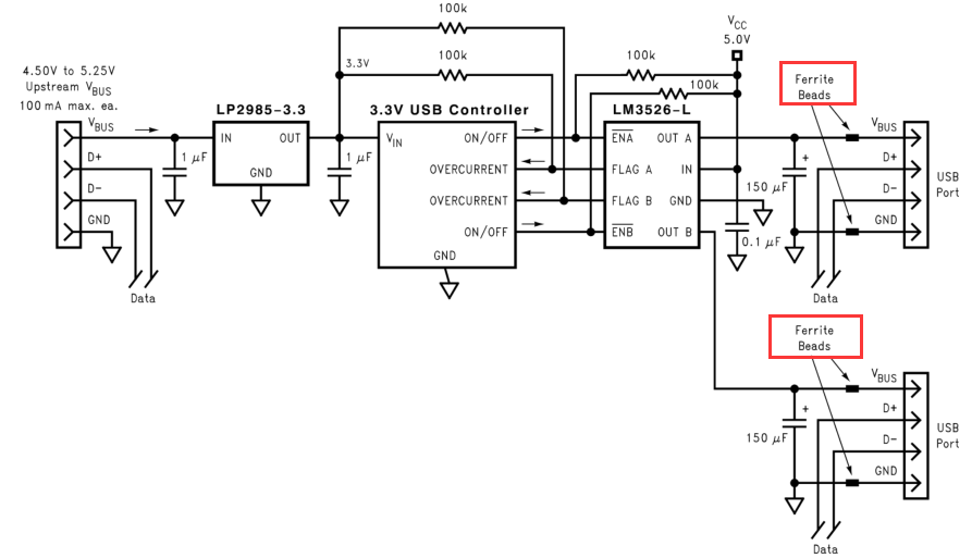

USB OTG ferrite bead selected
图中铁氧体怎么选择?有没有推荐规格?
Datesheet种关于这个的描述,没有给出更多细节。
