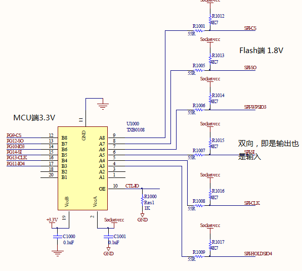

1. TXS0108E 可以实现双向自动转换,即数据可以从A port to B port,也可以从B port to A port。
2. TXS0108E 是内带上拉开漏和推免输出结构,您的A port上拉电阻可以不用加。
这款电平转换器件是双向的,也就是data方向既可以从A到B,也可以从B到A。
另外,OE是高有效,也就是说当TXS0108正常工作时候需要拉高。 为了保证输出高阻,在上电时候将其拉低,可将OE接到MCU的GPIO口来控制。
试过了,不行。
对VCC上电有没有要求。VCCB先上电,VCCA后上电。
