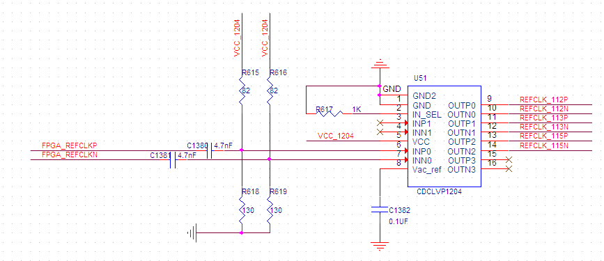

我是用一个供电电压是2.5V的LVDS电平输出的100MHZ晶振通过交流耦合以LVPECL电平的偏置方式连接到了CDCLVD1204上,可是芯片输出都是高电平,实测了供电电压3.12V,并且接地也正常,通道选择引脚拉低,使用0通道,不知道大家有么有遇到过类似的情况?抱歉 Seasat Liu,前几天出差了  没有看到你的回复~  下面是我的原理图:
  • Hu
    用示波器分别量一下电容两端的信号吧。把电容换成0.1u的再试一试。
  • 感谢Seasat Liu的回复 我用示波器两边都测过奥,都是有时钟的奥,我现在把那些电容和电阻都拆了,改装成了LVDS输入的连接方式,外面飞了一个100欧姆电阻,结果还是没有输出,会不会是焊接的时候底下散热的部分没有连接到中间的焊盘上?
