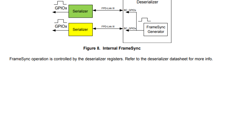

现在采用DS90UB954-Q1 接DS90UB9x3x-Q1 serializer,测试图像正常。
但是正常预览时,有图像输出,分辨率1280*720,但是预览图像一直循环向上移动。
读取0x73 0x74寄存器,读出来时1280*719的分辨率。
设置0x6D寄存器bit 3,CSI_FWD_LEN/DISCARD_1ST_LINE_ON_ERR 为0时,
读取0x73 0x74寄存器,读出来时1280*720的分辨率。
但是此时图像又左右循环移动了,向上循环移动变慢了。
请问这可能是什么原因导致的。
