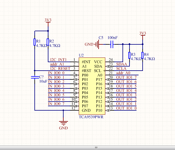

TCA9539的复位信号容易受到外界的干扰,没用复位RC电路时,系统总是回到初始化状态,用了复位RC电路之后,偶尔会出现卡死的状态(即不论你发什么命令给TCA9539,它都不会回应你),请问各位有没有什么建议,能帮助我解决这个问题。谢谢各位了。
不需要加RC复位电路,reset引脚需要严格按照Figure42的时序,当Vcc上升到Vporr的时候reset 拉高。
您可以参考下Figure42的时序,验证下系统是否还总会到初始状态:
