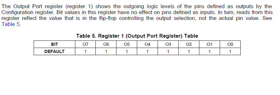

平台:AM335X LINUX4.9
目的:由于IO受限,准备使用TCA9554芯片扩展IO,作为输出
前提:开发板上电(TCA9554上电)-->IIC控制TCA9554芯片设置IO为输出,设置IO输出电平) 【这两个步骤所花时间简称:A时间】
Q1:在“A时间内”,如何保证P0~P8的电平固定H?
Q2:在“A时间内”,如何保证P0~P8的电平固定L?
Q3:如果Q1&Q2中的电平无法固定,是否有其他方案(芯片或电路)?

谢谢回复,麻烦了!我的意思是:在master没配置TCA9554寄存器前,有办法控制输出电平不?
