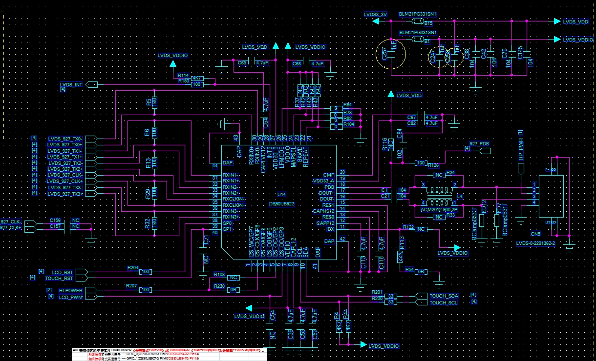

TI大神你们好!
主机端通过927的GPIO8透传显示器亮度控制信号到显示器端926的GPIO8,有时候会出现透传失败的问题,即主机端927的GPIO8电平已经由PWM信号变为低电平,但显示器端926的GPIO8会一直保持为高电平。出现这个问题后通过重新给显示器端926上电可以恢复。
请帮忙看看产生这个问题的原因可性能。

你好,
确认下模式是否正确,应该是I2S模式,确保 I2S_CLK Pin 有1MHz ~ 10Mhz的时钟信号。
