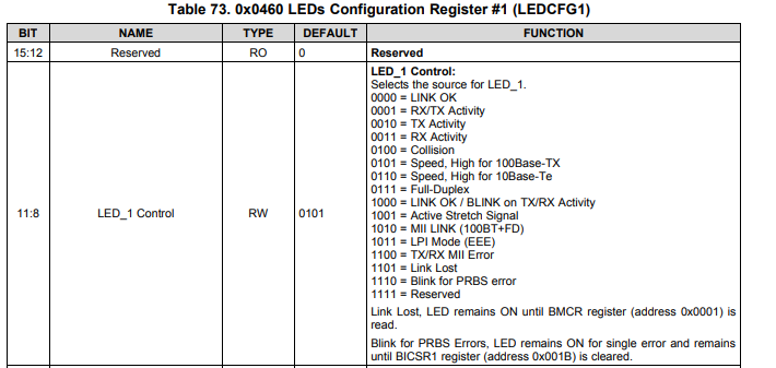

dp83822 LED灯配置问题
GPIO1 为 LED1 接 speed , 如何配置LED1使其传输接收数据时闪烁?
