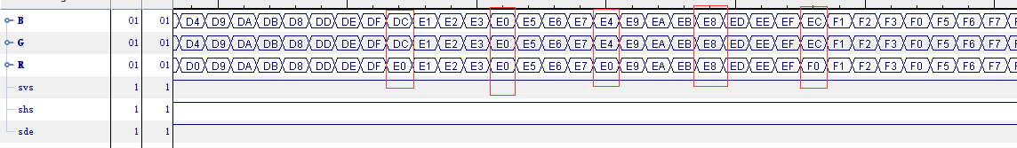

目前按照925/926参考原理图设计的方案如下:
但是从FPGA2向925发数据(递增数),通过926解析,在FPGA1端接收的数据如下:
请问这个问题有什么解决思路吗?
请问这个问题有什么解决思路吗?
非常感谢,期待您的回复。

输出引脚lock是什么状态?
数据通信有误,首先考虑的是925/926之间的同步没有做好,引起同步没有做好的硬件上的原因,可能需要考虑电源纹波是不是很大,clock的jitter是不是很大导致。
