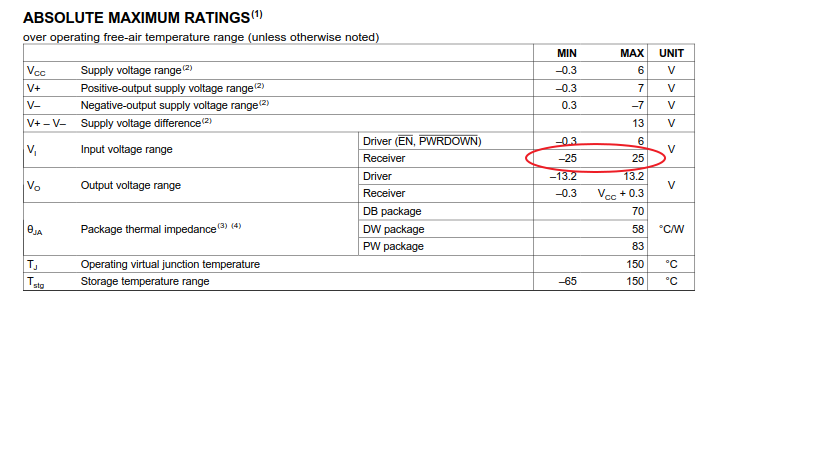

最近选型RS232接口芯片MAX3222EIPWR 发现该芯片的最大工作电压为-25V~25V.所选TVS管的最大钳位电压Vc值在8/20us波形冲击后产生的电压约为DC电压的2~3倍,这样的电压该RS232芯片是否能够承受?
  • 这种情况是经常发生的,通常这种情况下,我们收发器自己内部集成的保护电路会吸收多余的能量来保护器件受损。 另外,也可以在TVS和收发器之间再串联一个小的电阻,比如5ohm~10ohm来吸收一部分电流。

  • 一般来说,串个限流电阻,加个TVS就好了,注意这个RXD端的TVS我认为超过20V就好了(考虑到有些232芯片出来的电压会超过20V)。这点同意Rock Su的说法,这里的TVS和电源端的TVS不一样,不能按照25的1.5倍这样选择的。
  • 我现在有在RXD上接100ohm串阻,我现在选的TVS在8/20us时最大钳位电压为35V,显然大于目前Vin的最大电压25V,按照Kailyn Chen 的说法,RS232芯片内部其实已经做了保护,我认为选择该规格的TVS应该是OK的!

  • 您好,您要看TVS的钳位电压,因为TVS的钳位电压大于了Vin的最大电压,所以这个TVS才起不到保护作用。但是您说的最大钳位电压是35V,在不同的IEC strike下,钳位电压是不一样的。还是建议您仔细检查一下数据手册,只有当钳位电压低于Vin的最大电压时,才能保护后级器件不被损坏。
  • 参考Rock Su的说法,TVS的电压小于25V才是对的,但是实际你应该考虑到,这个TVS接的是别的RS232的TX端,232的TX端的电压是有限的,最大也就是20V左右,如果超过这个电压,肯定是别的地方的电压直接过来了,系统肯定出错了,这时候才会用到TVS。所以这个值设置的太大是没有意义的。
  • 澄清一下,在选择TVS的时候,我们知道TVS的动态阻抗的特性,有一个关键参数break down电压,在这个电压之前,TVS呈高阻抗状态,几乎很少电流流过TVS。随后当达到Vbr之后,阻抗降低,电流升高,电流流经TVS会有一个压降,我们称之为钳位电压Vc。 但遗憾的是,往往随着电流的增大,钳位电压会超过总线允许的最大电压。我想这是楼主开始说的问题。也就是我开始描述的这种情况下,其内部保护电路会吸收一部分电流,或者串联一个电阻来吸收一部分电流。
    在选择TVS的时候,其标准是首先我们要保证其大于推荐的电压范围,因为要保证其能在整个范围内工作。 其次就是Vbr要小于Abs最大值,就像Rock 描述的,这样TVS才能起到钳位作用,来保护后面的器件。
